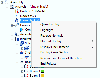

Cet élément apparaît dans l'arborescence du modèle juste après Noeuds. Le nombre total d'éléments dans le modèle est affiché à l'extrême droite de l'en-tête (par exemple, Eléments 573). L'élément Eléments apparaît dans l'arborescence du modèle, que le maillage ait été généré ou non, avec zéro (0) indiqué pour le nombre de noeuds dans un modèle non maillé.
Lorsque vous cliquez sur Eléments avec le bouton droit de la souris, les options suivantes sont disponibles dans le menu contextuel :
- Affichage de requête : lorsque cette option est activée, elle permet une interrogation en temps réel des éléments dans le modèle. L'affichage de requête pour les éléments sont également accessibles à l'aide de la barre d'outils d'affichage de requête.
