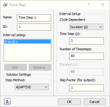

Pour configurer les pas de temps pour une analyse de transfert thermique transitoire non linéaire, cliquez avec le bouton droit de la souris sur Pas de temps sous votre sous-cas dans l'arborescence Autodesk Nastran In-CAD et sélectionnez Modifier.
Les
paramètres de solutions s'affichent uniquement lorsqu'un type d'analyse de transfert thermique transitoire non linéaire est sélectionné.
