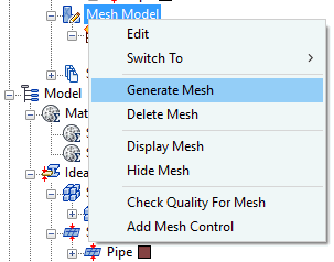

Générer le maillage
Cliquez sur Générer le maillage dans le panneau Maillage sur l'onglet de ruban d'Autodesk Nastran ou cliquez sur Modèle de maillage avec le bouton droit de la souris et sélectionnez Générer le maillage.
Vous devez régénérer le maillage dès qu'une modification est apportée à une fonction dans le modèle.
Pour les ensembles, cette commande permet de créer un maillage automatique sur toutes les pièces à l'aide des tailles de maillage par défaut ou spécifiées.
Une barre de progression indique visuellement la progression de l'opération de maillage.
