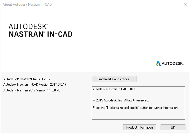

A propos de : affiche la version d'Autodesk Nastran In-CAD et d'autres informations, comme indiqué dans l'image ci-dessous.
