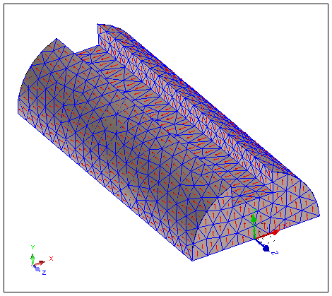

Dans cette méthode, l'opposé du vecteur normal dans la direction v de l'espace de paramètre de surface au point le plus proche de l'origine de l'élément est projeté sur le plan x-y de l'élément pour calculer l'orientation du matériau.
Le modèle illustré dans la figure ci-dessus présente une géométrie lissée complexe.
La méthode de direction -V de surface gère efficacement l'opposé de la définition d'orientation au vecteur v d'espace paramétrique des surfaces.
