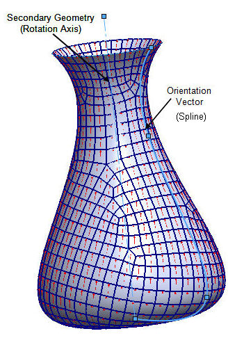

L'exemple suivant illustre la fonctionnalité :
Comme indiqué dans la figure ci-dessus, la surface extérieure du modèle a des brins qui suivent le vecteur d'orientation, une courbe de spline 3D.
Puisque cette orientation va tout autour de la surface extérieure, l'axe central définit la rotation de ce type d'orientation de brin.
Lorsque la courbe de spline de rotation passe par le centre de gravité de chaque élément, la tangente d'orientation de la courbe de spline en ce point doit être affectée à l'élément.
