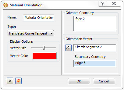

Tangente de courbe convertie
Dans cette méthode, la courbe est convertie le long du vecteur de direction de sorte qu'elle soit en face de l'origine de l'élément. La tangente à un point le plus proche de l'origine de l'élément est projeté sur le plan x-y pour calculer l'orientation du matériau.
Ceci peut être le choix le plus approprié lorsque qu'un changement brutal d'orientation n'est pas souhaité.

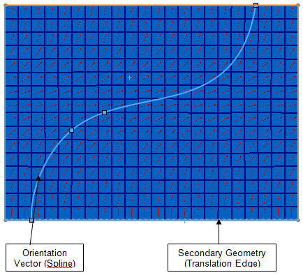

L'orientation du modèle de maillage du plan comme indiqué dans la figure ci-dessous illustre les fonctionnalités.
La plaque a une couche de fibres qui contient les brins suivant une courbe de spline.
La méthode de tangente de courbe convertie utilise cette courbe et la convertit le long d'une arête sélectionnée ; dans ce cas, il s'agit de la longueur de la plaque.
Lorsque la courbe de spline passe par le centre de gravité de chaque élément, la tangente d'orientation de la courbe au niveau de ce point doit être affectée à l'élément.
