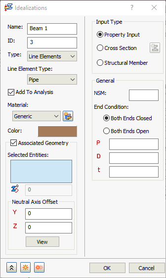

- Lorsque l'option Entrée de propriété est sélectionnée, la forme suivante apparaît :
- NSM : définit la masse non structurelle pour ce type d'élément.
- Condition de fin : indique au solveur la condition aux extrémités du tuyau que l'élément de ligne représente :
- Les deux extrémités sont fermées : lorsque cette option est sélectionnée, le tuyau est fermé/bouché aux deux extrémités.
- Les deux extrémités sont ouvertes : lorsque cette option est sélectionnée, les deux extrémités du tuyau sont ouvertes.
- P : définit la pression interne du tuyau.
- D : définit le diamètre du tuyau.
- t : définit l'épaisseur du tuyau.

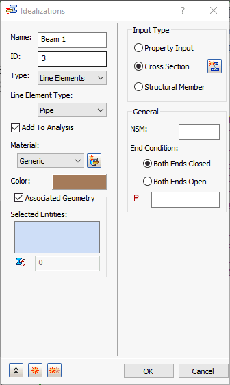

- Lorsque le type d'entrée Section est sélectionné, la forme suivante apparaît :
- P : permet d'entrer la pression interne du tuyau.
