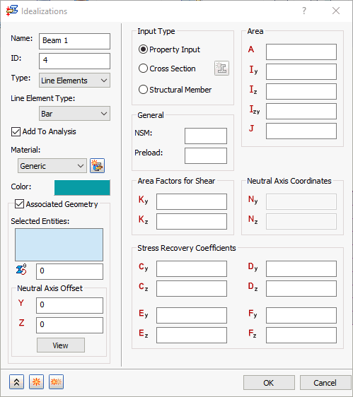

Sélectionnez l'option Eléments de ligne sous Type dans le formulaire Idéalisations.
Sous Type d'élément de ligne, vous pouvez sélectionner différents types d'éléments de ligne : Barre, Poutre et Tuyau.
Cliquez sur les liens au bas de cette page pour accéder à l'aide de chaque type d'élément de ligne. Les fonctions communes à deux ou trois types sont présentées sur cette page. Les fonctions propres à un seul type sont abordées dans les sous-rubriques Barre, Poutre et Tuyau.
Quel que soit le type d'élément de ligne sélectionné, il existe trois options sous la section Type d'entrée : Entrée de propriété, Section et Elément structurel.
- Géométrie associée : cette option est applicable à deux types d'entrée (Entrée de propriété et Section) :
(Entrée de propriété)
(Section)
Pour les éléments structurels, les propriétés de section sont dictées par les paramètres du composant Frame Generator d'Inventor ou par les paramètres des éléments structurels de SOLIDWORKS. Par conséquent, l'option Géométrie associée ne s'affiche pas pour les éléments de ligne des éléments structurels.
Lorsque l'option Géométrie associée n'est pas sélectionnée, l'idéalisation est appliquée à la totalité du modèle (toutes les entités d'esquisse). Activez cette option pour définir les propriétés d'idéalisation uniques des entités d'esquisse individuelles à l'intérieur du composant ou de l'ensemble. Les éléments sont répertoriés dans la zone Entités sélectionnées.
- Entités sélectionnées : affiche les courbes d'esquisse à associer à l'entrée de propriété.
Angle de rotation (deg.)
: permet de faire pivoter la section de sorte que la section soit correctement orientée.
- Décalage de l'axe neutre :
- Entrée de propriété : permet de créer un élément structurel en saisissant des propriétés des éléments structurels.
- NSM : une masse non structurelle pour les éléments lignes sera utilisée dans les calculs.
- Précharger : définit une valeur de préchargement axiale (à ne pas utiliser dans les solutions non linéaires).
- Zone : zone de la section.
- Iz : moment d'inertie à propos de Zn.
- Iy : moment d'inertie à propos de Yn.
- Izy : produit de l'inertie.
- J : constante de torsion.
- Kz : facteur de cisaillement en Z.
- Ky : facteur de cisaillement en Y.
- Nz : décalage du centre de gravité à partir du centre de cisaillement en Z (apparaît uniquement pour le type Poutre).
- Ny : décalage du centre de gravité à partir du centre de cisaillement en Y (apparaît uniquement pour le type Poutre).
- Cz : coordonnée Z du point C de récupération de contrainte.
- Cy : coordonnée Y du point C de récupération de contrainte.
- Dz : coordonnée Z du point D de récupération de contrainte.
- Dy : coordonnée Y du point D de récupération de contrainte.
- Ez : coordonnée Z du point E de récupération de contrainte.
- Ey : coordonnée Y du point E de récupération de contrainte.
- Fz : coordonnée Z du point F de récupération de contrainte.
- Fy : coordonnée Y du point F de récupération de contrainte.

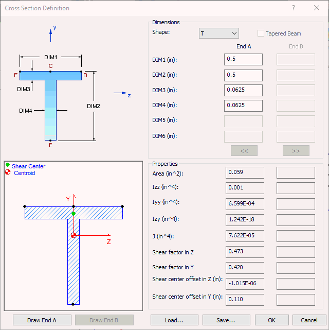

- Section : permet de définir la section en fonction des dimensions et des modèles de section. Si vous sélectionnez Section, vous pouvez définir un élément 1D en tant que PBEAML, PBARL ou PPIPE. Vous trouverez plus d'informations dans le manuel de l'utilisateur Autodesk Nastran concernant l'importance de l'utilisation d'un élément PBEAML, PBARL et PPIPE.
- L'icône
permet d'afficher la fenêtre Définition de section. Cette fenêtre permet de définir les dimensions de section pour un élément poutre, barre ou tuyau.
- Utilisez les options de la liste déroulante Forme (T, I, Canal, etc.) pour définir la forme générale de la section.
- Les dimensions sont ensuite remplies selon la forme de l'image. DIM1, DIM2, etc.
- Une fois que les dimensions de la section sont remplies, les boutons Dessiner la fin A ou Dessiner la fin B peuvent être utilisés pour dessiner une forme basée sur les dimensions.
- La boîte de dialogue Poutre effilée est disponible, mais uniquement lorsque l'option Type d'élément est définie sur Poutre. Cela permet d'utiliser la colonne de dimensions Fin B.
- Les boutons
et
deviennent actifs lorsque l'option Décaler vers est définie sur Point de référence. Cela a pour effet d'activer un point de référence qui peut être déplacé autour de la section comme un emplacement de décalage par rapport à une poutre. (Ceci est généralement utilisé avec les panneaux de rigidité.)
- Les informations de section générales (Zone, Izz, Iyy, etc.) sont remplies dans la section Propriétés une fois que la section est entièrement définie et valide.
