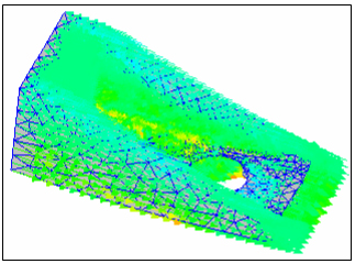

- Par exemple, si la contrainte Contrainte de solide est sélectionnée sous Résultats, diverses contraintes normales et contraintes principales peuvent être affichées au format vectoriel.
- Dans l'exemple illustré dans la figure ci-dessous, les contraintes normales sont affichées sous la forme d'un tracé de vecteur sur le maillage déformé.
- Vous pouvez choisir d'afficher plusieurs tracés vectoriels dans le même tracé ou un tracé de vecteur sur un tracé de contour, et ainsi de suite.
