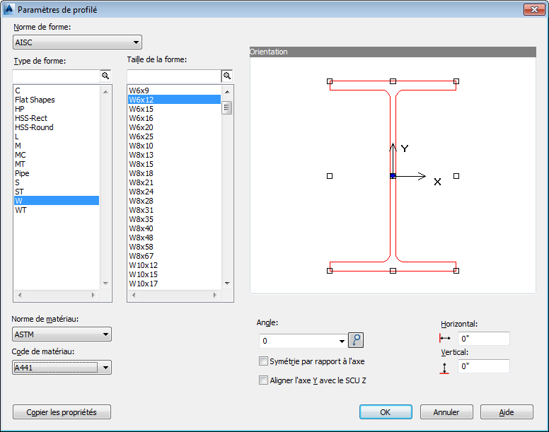

Modifie un profilé structurel.
Modifie la norme utilisée pour le profilé.
Modifie le type de forme.
Modifie la section de la forme.
Modifie la norme de matériau utilisée pour le profilé.
Modifie le code de matériau du profilé.
Modifie l'angle. Cliquez sur
pour augmenter la valeur actuelle de 90 degrés.
Inverse l'orientation du profilé.
Aligne l'axe des Y et le SCU Z pour définir l'orientation du profilé.
Modifie le positionnement horizontal de l'origine.
Modifie le positionnement vertical de l'origine.
Vous invite à sélectionner un profilé métallique dans la zone de dessin et remplit les champs avec des valeurs identiques à celles du profilé sélectionné.
Affiche un aperçu des options sélectionnées, appliquées à l'objet structurel.
