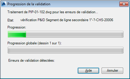

Le processus de validation prend quelques minutes, en fonction de la taille du projet ou du dessin, ou du nombre de dessins du projet. Des indicateurs de progression montrent le temps pris pour la validation.
L'en-tête est automatiquement mis à jour pour afficher le nom du dessin (nomfichier.dwg) en cours de validation.
Affiche le nom du composant en cours de vérification dans le dessin.
Indique la progression de la validation du dessin en cours de vérification.
Indique la progression de la validation par rapport au nombre de dessins en cours de vérification. L'en-tête affiche la progression de la validation globale en comparant le nombre de dessins actuellement validés (x) et le nombre total de dessins à valider (y ).
Affiche le nombre d'erreurs de validation détectées. Le nombre est mis à jour de façon dynamique au fur et à mesure que des erreurs sont détectées.
