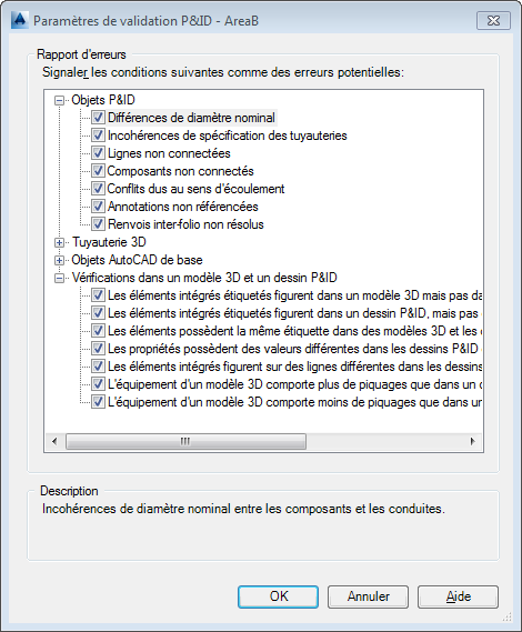

Vous pouvez détecter des erreurs courantes en validant régulièrement votre travail.
Pour chaque projet, vous indiquez le type d'erreurs à signaler lorsque vous effectuez une validation. Après la validation, vous pouvez corriger ou ignorer les erreurs détectées.
Vous pouvez valider un modèle 3D pour vérifier qu'il est synchronisé avec le dessin P&ID associé.
