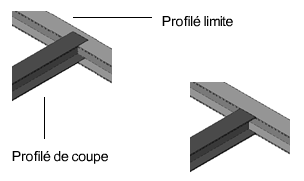

Coupe des profilés métalliques par rapport à des contours de profilé.
Ruban : Onglet Structure
groupe de fonctions Coupe
Couper un profilé
Entrée de commande :
plantsteelcut
L'option "Couper un" coupe un profilé au niveau du contour d'un autre profilé. L'option "Couper les deux" coupe deux profilés aux contours l'un de l'autre.
Les invites suivantes s'affichent.
Cliquez sur le profilé limite à couper.
Spécifie que les deux profilés sont coupés aux contours l'un de l'autre.
Spécifie une distance ou une valeur positive pour la coupure.
