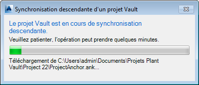

Met à jour le dossier de travail à partir du coffre-fort.
Entrée de commande :
plantrefreshfromvault
Les fichiers que vous avez extraits ne sont pas téléchargés à partir du coffre-fort.

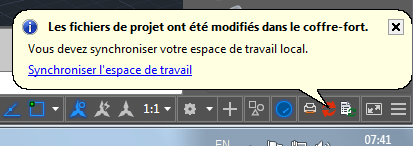

Une bulle indique désormais si un autre utilisateur archive un fichier dans le coffre-fort.
Les fichiers verrouillés dans le dossier de travail ne peuvent pas être mis à jour à partir du coffre-fort. Avant de procéder à une actualisation à partir du coffre-fort, vous pouvez utiliser le Gestionnaire de projets pour fermer et rouvrir le projet. La fermeture du projet déverrouille les fichiers en cours d'utilisation dans la session de dessin (par exemple, des fichiers de spécification des tuyauteries verrouillés lors du routage du tuyau).
