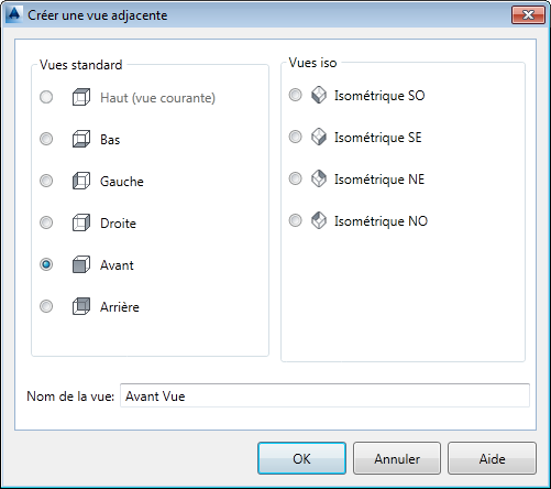

Crée une vue orthographique adjacente à une vue existante.
Indique la vue orthographique haut, bas, gauche, droite, avant ou arrière de la vue adjacente.
Indique la vue orthographique Sud-Ouest, Sud-Est, Nord-Est ou Nord-Ouest iso (angulaire) de la vue adjacente.
Indique le nom de la vue adjacente. Vous pouvez modifier le nom par défaut qui s'affiche.
