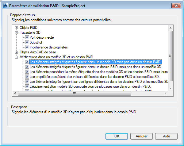

Il existe deux types de validation : une pour le modèle seul et une pour le modèle par rapport au dessin P&ID associé.
Les objets Plant 3D et leurs équivalents P&ID ne partagent pas leurs données, même s'ils peuvent référer aux mêmes objets logiques. Les données P&ID et les données Plant 3D sont physiquement séparées dans la base de données du projet. Par conséquent, les modifications apportées au dessin P&ID ne sont pas répercutées automatiquement dans le modèle. Vous pouvez toutefois valider le modèle par rapport à un dessin P&ID à tout moment pour détecter d'éventuelles divergences entre les deux et les corriger.
