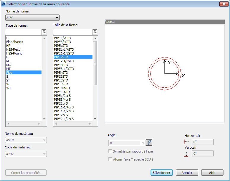

Permet de sélectionner le profil d'objets de structure.
L'aperçu du titre et de l'orientation de l'aperçu change en fonction de l'objet de structure sélectionné. Les options sont les suivantes :
Définit la norme pour un objet de structure.
Définit le type de forme.
Définit la section de la forme.
Définit la norme de matériau pour l'objet de structure.
Définit le code de matériau pour un objet de structure.
Définit la valeur de l'angle. Cliquez sur
pour augmenter la valeur actuelle de 90 degrés.
Inverse l'orientation du profilé.
Aligne l'axe des Y et le SCU Z pour définir l'orientation de l'objet de structure.
Définit le positionnement horizontal de l'origine à la valeur spécifiée.
Définit le positionnement vertical de l'origine à la valeur spécifiée.
Vous invite à sélectionner un objet de structure dans la zone de dessin et remplit les champs avec des valeurs identiques à celles de l'objet sélectionné.
Affiche un aperçu des options sélectionnées appliquées à l'objet de structure.
