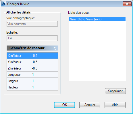

Charge une configuration OrthoCube enregistrée afin de créer une vue orthographique.
Affiche le type de vue pour la vue orthographique sélectionnée dans la liste des vues.
Affiche l'échelle pour la vue orthographique sélectionnée dans la liste des vues.
Affiche la géométrie de contour pour la vue orthographique enregistrée sélectionnée dans la liste des vues.
Affiche la liste des vues orthographiques enregistrées que vous pouvez charger dans le dessin temporaire. En cliquant deux fois sur le nom d'une liste, vous pouvez la renommer.
