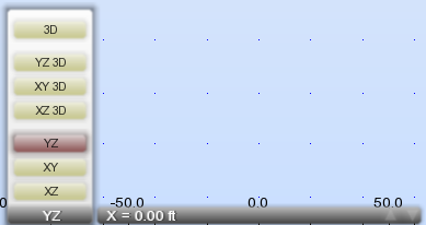

  2. Au bas de la zone de dessin, développez la liste des vues et sélectionnez la vue YZ.

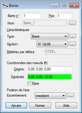

  3. Dans la boîte de dialogue Barres, définissez le type de barre sur Poteau et la section sur W 12x96.
  4. Pour créer le premier poteau, entrez les coordonnées du nœud dans les zones Origine et Extrémité comme suit :
    • Origine : (0.00, 0.00, 0.00)
      Important : La syntaxe des coordonnées varie selon votre format Windows régional. Dans ce didacticiel, vous allez utiliser le format Anglais (Etats-Unis). Si vous souhaitez modifier votre format Windows, cliquez sur : Démarrer Panneau de configuration Région et langue Format.
    • Extrémité : (0.00, 0.00, 12.00).
  5. Cliquez sur Ajouter.
    Le poteau s'affiche dans la zone de dessin.

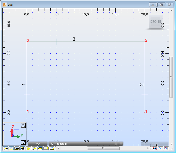

  6. Répétez ce processus pour le second poteau avec les coordonnées suivantes :
    • Origine : (0.00, 20.00, 0.00),
    • Extrémité : (0.00, 20.00, 12.00)
  7. Cliquez sur Ajouter. Le deuxième poteau s'affiche dans la zone de dessin.
  8. Cliquez sur (Affichage Zoom Zoom initial) pour mieux visualiser les colonnes définies.
  9. Pour créer la première poutre, accédez à la boîte de dialogue Barres, puis définissez le type de barre sur Poutre et la section sur HP 10x42.
  10. Entrez les coordonnées de la poutre dans les zones Origine et Extrémité comme suit :
    • Origine : (0.00, 0.00, 12.00),
    Vous pouvez également placer le curseur dans la zone Origine et cliquer sur les noeuds 2 et 4 dans la zone de dessin.
  11. Cliquez sur Ajouter. La poutre s'affiche dans la zone de dessin.

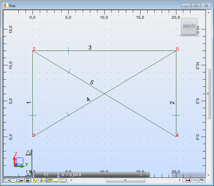

  12. Pour créer le premier contreventement, accédez à la boîte de dialogue Barres, puis définissez le type de barre sur Barre et la section sur LP 2x2x0.1875.
  13. Entrez les coordonnées du contreventement dans les zones Origine et Extrémité comme suit :
    Vous pouvez également placer le curseur dans la zone Origine et cliquer sur les noeuds 1 et 4 dans la zone de dessin.
  14. Cliquez sur Ajouter. La premier contreventement s'affiche dans la zone de dessin.
  15. Répétez ce processus pour le second contreventement avec les coordonnées suivantes :
    • Extrémité : (0.00, 20.00, 0.00)
    Vous pouvez également placer le curseur dans la zone Origine et cliquer sur les noeuds 2 et 3 dans la zone de dessin.
  16. Cliquez sur Ajouter. Le second contreventement s'affiche dans la zone de dessin.
