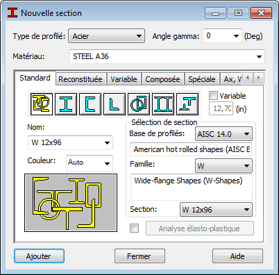

  4. Si les sections spécifiées ci-dessus ne sont pas disponibles dans la liste, cliquez sur (Définir une nouvelle section).
  5. Pour ajouter la section W 12X96, définissez les paramètres suivants :
    • Type de section : Acier,
    • Base de données : AISC 14.0,
    • Famille : W,
    • Section : W 12x96.
  6. Cliquez sur Ajouter.
  7. Répétez cette procédure pour les profilés suivants : HP 10x42, HP 12x63 et LP 2x2x0.1875.
    Remarque : Pour tous les profilés, utilisez la base de données AISC14.0 et le type de section Acier.

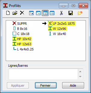

  8. Fermez la boîte de dialogue Nouveau profilé. Les autres profilés s'affichent dans la liste, comme illustré ci-dessous :
  9. Fermez la boîte de dialogue Profilés.
