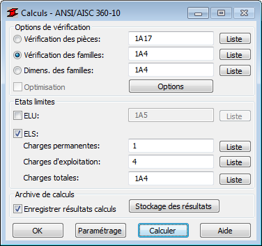

  2. Dans la boîte de dialogue Calculs, sélectionnez Vérification des familles, puis tapez ''1A4" dans la même ligne.
  3. Dans le groupe d'options Etats limites, sélectionnez ELS pour effectuer les calculs de l'état limite de service, puis saisissez les charges suivantes :
    • Charges permanentes : "1",
    • Charges d'exploitation : "4",
    • Charges totales : "1A4".
  4. Dans la boîte de dialogue Calculs, cliquez sur Calculs.

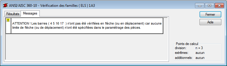

  5. La boîte de dialogue Vérification des familles s'ouvre et affiche les informations les plus pertinentes sur les sections. L'onglet Messages(illustré ci-dessous) contient des informations importantes pour l'étape suivante du dimensionnement :
    Remarque : Le type de barre pour les contreventements ne permet pas de déterminer les limites de flèches. L'étape suivante explique comment définir ces paramètres pour effectuer la vérification requise.

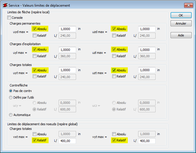

  9. Tapez Simple bar_1 dans la zone de texte Type de barre et cliquez sur Service.
    La boîte de dialogue Service - Valeurs limites de déplacement s'ouvre.
  10. Sélectionnez les valeurs suivantes :
    • Dans le groupe d'options Limites de flèche (repère local), sélectionnez la valeur Absolu pour les charges permanentes, les charges d’exploitation et les charges totales.
    • Dans le groupe d'options Déplacement des noeuds (repère global), sélectionnez Relatif pour les charges totales.
  11. Cliquez sur OK.

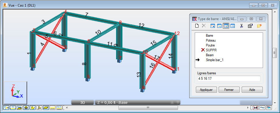

  13. Assurez-vous que Simple bar_1 est sélectionnée et tapez "4 5 16 17" dans le champ Lignes/barres, comme illustré ci-dessous.
    Vous pouvez également placer le curseur dans le champ Lignes/barres), puis accéder à la zone de dessin et, tout en maintenant la touche Ctrl enfoncée, sélectionner les contreventements avec les numéros 4, 5, 16 et 17.
  14. Cliquez sur Appliquer, puis cliquez sur Fermer.

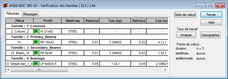

    Les résultats de la vérification des familles sont indiqués ci-dessous.
    Remarque : Toutes les sections sont désormais correctement définies pour tous les groupes de barres.

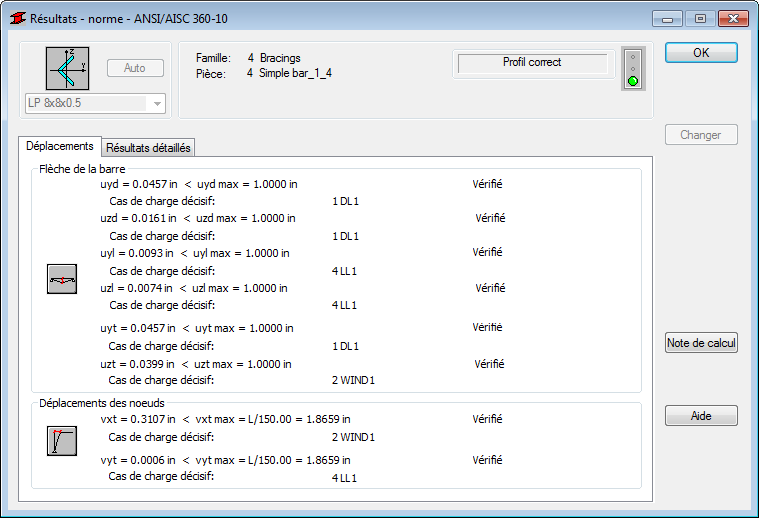

  16. Pour visualiser les résultats détaillés pour une famille sélectionnée, cliquez sur 4 Simple bar_1_4 dans la famille des contreventements.
    La ligne est mise en surbrillance en noir et la boîte de dialogue Résultats est affichée :
  17. Examinez les résultats, puis cliquez sur OK.
