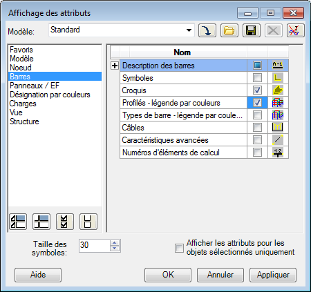

  2. Cliquez sur dans le coin inférieur gauche du programme, comme indiqué ci-dessous.
    Vous pouvez également cliquer sur Vue Afficher.
    La boîte de dialogue Afficher s'ouvre.

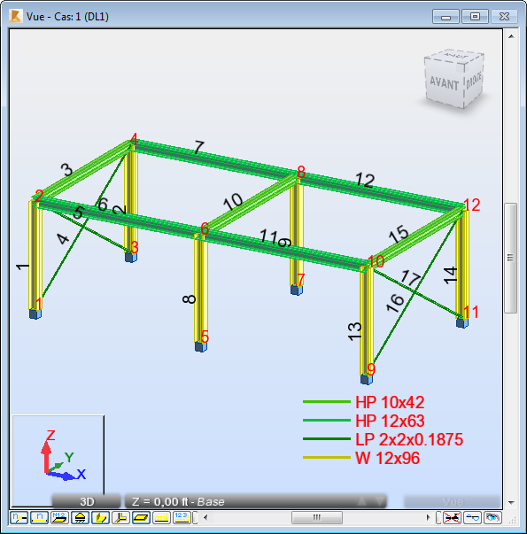

  3. Sélectionnez Barres, sélectionnez Sections - légende par couleurs et cliquez sur OK.
  4. Toutes les sections sont affichées avec une couleur différente, comme illustré ci-dessous.

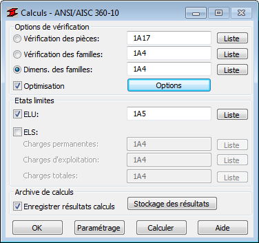

  5. Dans la boîte de dialogue Calculs, sélectionnez Dimensionnement des familles et cliquez sur Liste sur la même ligne.
    La boîte de dialogue Sélection de familles s'ouvre.
  6. Cliquez sur Tous.
    Tous les groupes définis sont ajoutés à la liste Groupe et seront pris en compte lors du dimensionnement.
  7. Fermez la boîte de dialogue Sélection de familles.
  8. Dans la boîte de dialogue Calculs, sélectionnez Optimisation, puis cliquez sur Options.
    La boîte de dialogue Options d'optimisation s'ouvre.
  9. Sélectionnez Poids et cliquez sur OK.
    Pendant les calculs, le programme recherche la section la plus légère dans le groupe de sections qui remplissent les critères définis.
  10. Dans la boîte de dialogue Calculs, cliquez sur Calculs.

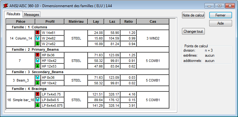

  11. La boîte de dialogue Dimensionnement des familles s'ouvre et affiche les informations les plus pertinentes sur les sections.
    Remarque : Dans l'onglet Résultats, l'icône bleue () indique la section optimale, tandis que les flèches rouge et verte ( et ) indiquent les sections qui ne remplissent pas les conditions réglementaires ou qui les remplissent avec une marge de sécurité trop importante.

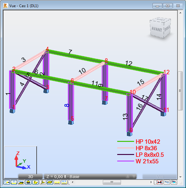

    De nouvelles sections sont affichées dans la fenêtre Vue :
    Remarque : Les tailles de section ont été modifiées pour tous les groupes de barres :
    • Poutres principales : de HP 12x63 à HP 10x42,
    • Poutres secondaires : de HP 10x42 à HP 8x36,
    • Contreventements : de LP 2x2x0.1875 à LP 8x8x0.5,
    • Poteaux : de W 12x96 à W 21x55.

    Les résultats du dimensionnement des familles sont indiqués ci-dessous.
    Remarque : Au cours du dimensionnement, le programme a trouvé une nouvelle section plus légère pour les poteaux.

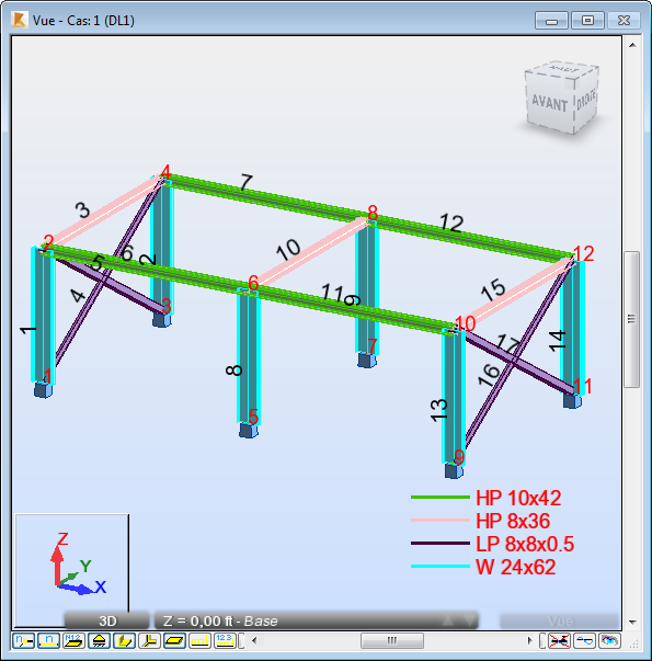

    Les sections mises à jour sont affichées dans la fenêtre Vue :
    Remarque : La taille de section pour le groupe de poteaux a été mise à jour de W 21x55 à W 24x62.
