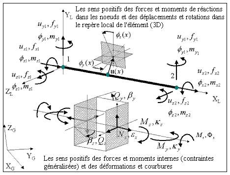

  2. Géométrie, cinématique et déformation
    Géométrie, convention de signe pour les forces, les déplacements, les contraintes et les déformations

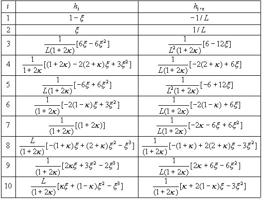

    Lorsqu'il est possible de prendre en compte l'influence du cisaillement et la constance des résultats obtenus pour l'élément linéaire, les fonctions de forme physique prenant en compte l'influence du cisaillement ont été mises en œuvre.
    Barres 2D :
    Les fonctions de forme et leurs dérivées sont exprimées par des formules :
    où :
    x = x / L
    pour les plans XY et XZ, respectivement.

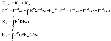

    Vecteur de force nodale et matrice de rigidité de l'élément
    Algorithme au niveau de l’élément
    La géométrie de l'élément n'est pas modifiée; la transformation local-global s'effectue en utilisant la matrice de transformation initiale 0 T
