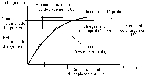

Dans la méthode incrémentale, le vecteur de charge du côté droit est divisé en n incréments égaux. Un incrément de charge successif est appliqué à la structure au moment où l’état d’équilibre a été atteint pour l’incrément précédent. La norme pour les forces non équilibrées est donnée pour chaque pas, ce qui permet de suivre le comportement de la relation force-déplacement pour la structure.
La figure suivante présente un exemple de processus non-linéaire utilisant la méthode incrémentale. Les valeurs utilisées lors des calculs non-linéaires sont affichées.
L'incrément de charge est utilisé lors de la division d'une charge en sous-divisions de petite taille. Pour les structures complexes, pour lesquelles l’influence des effets non-linéaires est importante, les calculs peuvent ne pas converger si l’analyse de la valeur d'une charge est appliquée en une seule étape. Le nombre d’incréments de la charge influe sur le nombre d’essais de calcul. Plus le nombre d’incréments est important, plus grande est la probabilité de la convergence des calculs.
