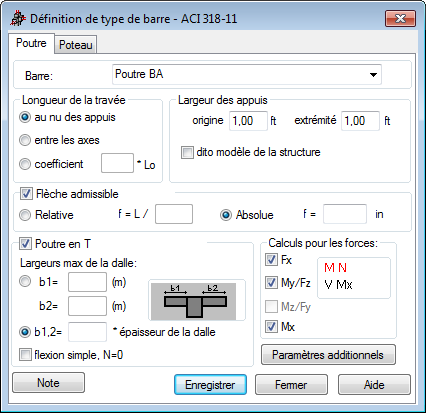

La boîte de dialogue représentée ci-dessous sert à définir les paramètres des poutres BA.
Accès
- Cliquez sur Dimensionnement
Armature théorique poutres/poteaux BA - options
Paramètres réglementaires pour ouvrir la boîte de dialogue Type de barres béton armé, puis cliquez sur
- Cliquez sur
(Types de barres béton armé) pour ouvrir la boîte de dialogue Types de barre béton armé, puis cliquez sur
Eléments de la boîte de dialogue
- Barre
- Affiche le nom du type de barre sélectionné. Par défaut, le logiciel propose le nom "Poutre" accompagné du premier numéro disponible. Vous pouvez également entrer un autre nom à la place du nom par défaut.

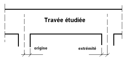

- Longueur de la travée
Contient les options permettant de définir la longueur de calcul d'une poutre. Il existe trois modes de définition de cette longueur :
- Au nu des appuis : définit la longueur de calcul comme la distance entre les nus des appuis.
- Entre les axes : la longueur de calcul est prise directement en tant que longueur de la poutre.
- Coefficient : la valeur saisie est interprétée comme le facteur de multiplication de la longueur de la poutre au nu des appuis. Ce coefficient est utilisé pour obtenir la longueur appropriée. Par exemple, si vous saisissez la valeur 0.25, la longueur correspondante sera égale à ¼ de la longueur réelle. L
0
indique la longueur de la poutre entre les nœuds.
- Largeur des appuis
- Contient les options permettant de définir la largeur des appuis. La largeur des appuis peut être définie de deux manières :
- Manuellement - définit manuellement la largeur des appuis. Vous devez saisir les valeurs appropriées dans les champs Origine et Extrémité.
Conformément à la géométrie de la structure
Si les informations relatives à la géométrie des appuis sont prises directement d’après la structure, l’option Conformément à la géométrie de la structure doit être activée. Les dimensions des appuis sont alors calculées d’après la projection des dimensions des éléments d’appui sur l’axe de la poutre.
- Flèche admissible
- Définit la flèche admissible calculée suivant les conditions réglementaires pour les poutres BA. Cette valeur peut être définie de deux façons :
- flèche réelle - la valeur de la flèche est donnée directement
- flèche relative - la flèche est donnée par rapport à la longueur de la barre (par exemple L/200).
Si les valeurs admissibles sont dépassées, vous en serez averti dans le tableau des résultats des calculs.
Remarque : La définition des valeurs des flèches admissibles n’est pas obligatoire.
- Poutre en T (dalle participante)
- Si l'option Poutre en T (dalle participante) est sélectionnée, le dimensionnement des dalles participantes (les poutres en T sont considérées comme faisant partie intégrante des dalles) est actif.
- Les champs d'édition b1 et b2 sont disponibles et vous pouvez définir les valeurs des largeurs maximales effectives des dalles. Si l’option Vérification géométrique est activée, lors des calculs, Robot vérifie si les valeurs b1 et b2 ne sont pas trop élevées (dépassent la mi-portée de la travée).
La valeur b1 correspond au panneau qui se trouve dans la partie Y+ de la barre, b2 dans la partie Y-.
La définition d’une poutre dans une dalle a du sens, si la barre est coplanaire au panneau (l’excentrement pour la poutre peut être aussi défini). Si la barre n’est pas coplanaire au panneau, on admet que la largeur efficace d'une dalle associée à une poutre est nulle.
Remarque : Des poutres en T (poutres considérées comme faisant partie intégrante de la dalle) peuvent être définies pour deux types de structure : Plaque et Coque 3D ; pour les autres types de structure, ces options ne sont pas disponibles.
Les résultats de calculs des poutres BA en T qui prennent en compte la dalle participante sont consultables dans la boîte de dialogue Cartographies sur barres (onglet Dimensionnement) et dans les tableaux des efforts internes. Les poutres BA en T peuvent être aussi dimensionnées dans le module Poutres BA.
- Calculs pour les forces
Les poutres BA peuvent être dimensionnées pour un jeu de forces choisi :
- Effort longitudinal FX
- Moment de flexion et effort tranchant My / Fz
- Moment de flexion et effort tranchant Mz / Fy
- Moment de torsion Mx
