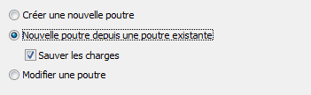

Pour lancer le mode interactif de définition de poutres BA, il faut sélectionner la commande Fichier / Assistant poutre BA dans le menu du module Dimensionnement de poutres BA, ou cliquer sur l’icône dans le module Dimensionnement de poutres BA. Le logiciel affiche alors la boîte de dialogue représentée sur le figure ci-dessous.
Dans cette boîte de dialogue vous pouvez sélectionner une option parmi les options suivantes :

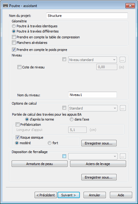

Après un clic sur le bouton Suivant >, le logiciel affiche la boîte de dialogue ci-dessous.
Dans la partie supérieure de la boîte de dialogue, des informations de base sur la poutre BA et sa géométrie doivent être indiquées ; la définition de la poutre BA (options disponibles dans les boîtes de dialogue successives) dépend du type de poutre BA :
Un peu plus bas, les options suivantes sont disponibles:
Vous pouvez définir les paramètres suivants :
en activant l'option et en sélectionnant - dans la liste de sélection - un fichier précédemment défini contenant les paramètres de l'étage, par exemple, un fichier nommé standard - en appuyant sur le bouton (...), vous ouvrez la boîte de dialogue Paramètres de l'étage d'une norme BA sélectionnée ; toutes les options restantes dans le champ Etage ne sont alors pas accessibles.
Si l'option permettant la sélection d'un fichier dans la liste de sélection des fichiers contenant les paramètres de l'étage est désactivée, les options restantes dans le champ Etage deviennent alors accessibles ; si un tel paramètre est sélectionné, les paramètres définis dans ce champ seront alors pris en compte dans les calculs.
en activant l'option et en sélectionnant - dans la liste de sélection - un fichier précédemment défini contenant les paramètres des options de calcul, par exemple, un fichier nommé standard - en appuyant sur le bouton (...), vous ouvrez la boîte de dialogue Options de calcul d'une norme BA ; toutes les options restantes dans le champ Options de calcul ne sont alors pas accessibles.
Si l'option permettant la sélection d'un fichier dans la liste de sélection des fichiers contenant les paramètres des options de calcul est désactivée, les options restantes dans le champ Options de calcul deviennent alors accessibles ; si un tel paramètre est sélectionné, les paramètres définis dans ce champ seront alors pris en compte dans les calculs ; appuyer sur le bouton Enregistrer sous permet d'enregistrer dans un fichier les paramètres suivants : longueur de travée, préfabrication et règlements sismiques
en activant l'option et en sélectionnant - dans la liste de sélection - un fichier précédemment défini contenant les paramètres des armatures, par exemple, un fichier nommé standard - en appuyant sur le bouton (...), vous ouvrez la boîte de dialogue Disposition d'armature d'une norme BA sélectionnée ; toutes les options restantes dans le champ Disposition d'armature ne sont alors pas accessibles.
si l'option permettant la sélection d'un fichier dans la liste de sélection des fichiers contenant les paramètres des options de calcul est désactivée, les options restantes dans le champ Disposition d'armature deviennent alors accessibles ; si un tel paramètre est sélectionné, les paramètres définis dans ce champ seront alors pris en compte dans les calculs ; appuyez sur le bouton Enregistrer sous permet d'enregistrer dans un fichier les paramètres suivants : Armature de peau (lorsque vous appuyez sur ce bouton, une boîte de dialogue supplémentaire s'affiche), Aciers de levage (lorsque vous appuyez sur ce bouton, une boîte de dialogue supplémentaire s'affiche), Prendre en compte la reprise du bétonnage.
Pour valider les valeurs définies des paramètres, appuyez sur le bouton Suivant > dans la boîte de dialogue (le programme passe alors à la boîte de dialogue suivante). Il est également possible de revenir à la boîte de dialogue précédente en appuyant sur le bouton Précédent <.
