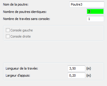

Assistant poutres BA - poutres à travées identiques
Après la définition des données de base relatives à la poutre BA, après la sélection d'une poutre BA à travées identiques et après un clic sur le bouton >>, le logiciel affiche la boîte de dialogue ci-dessous.
Dans cette boîte de dialogue vous pouvez définir les paramètres suivants:

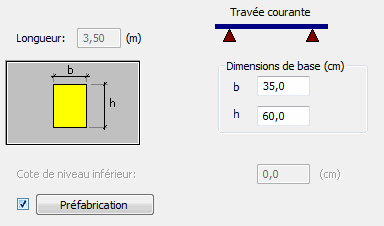

Cliquez sur le bouton Suivant > pour afficher la boîte de dialogue suivante, qui permet de définir les paramètres de la section transversale de toutes les travées de la poutre BA.
Les options disponibles dans cette boîte de dialogue dépendent des options sélectionnées dans la première boîte de dialogue (Prendre en compte la table de compression, Planchers alvéolaires).
La figure ci-dessus représente les options pour la section rectangulaire (les options Prendre en compte la table de compression et Planchers alvéolaires sont désactivées).
La partie supérieure de la boîte de dialogue présente les informations relatives au nom de la poutre et à la longueur de la travée (ces champs ne sont pas disponibles dans cette boîte de dialogue).
Cette boîte de dialogue permet de définir les dimensions d'une section transversale de poutre BA : b (largeur de la section) et h (hauteur de la section).
Si les options Prendre en compte la table de compression et/ou Planchers alvéolaires sont activées, cette boîte de dialogue présente les paramètres supplémentaires relatifs aux dalles adjacentes (épaisseur de la table, épaisseur du préfabriqué, débord et seuil de la dalle, longueur d'appui, etc.).
Si l'option Préfabrication est activée, un clic sur le bouton Préfabrication ouvre une nouvelle boîte de dialogue dans laquelle vous pouvez définir la hauteur et la longueur d'appui de la poutre préfabriquée.
Après la définition des paramètres et un clic sur le bouton Terminer, une poutre BA sera créée avec les paramètres définis dans la boîte de dialogue.
