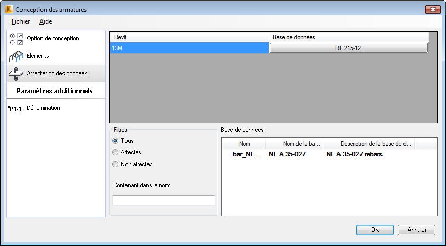

Onglet Affectation des données
Cet onglet s'affiche uniquement si une armature est définie pour les éléments sélectionnés.
Une ligne est créée dans le tableau pour chaque type de barre d'armature Revit.
Dans cet onglet, vous pouvez affecter les nuances d'acier et les diamètres des barres d'armature que vous exportez de Revit vers Robot. C'est important si différentes listes sont utilisées dans Revit et Robot.
Les valeurs répertoriées pour Robot sont conformes à une norme de conception sélectionnée dans l'onglet Option de conception.
Pour changer la barre d'armature affectée, il faut cliquer sur le bouton se trouvant dans la colonne droite du tableau ; une autre boîte de dialogue de sélection s'affiche dans laquelle vous devez sélectionner la barre à affecter dans la base de données.
Les éléments peuvent être filtrés à l'aide de trois options :
Remarque : L'onglet Affectation des données est disponible uniquement en mode de vérification.
Remarque : L'onglet Affectation des données est masqué si toutes les barres d'armature sont issues de familles créées par le module Générateur de familles.

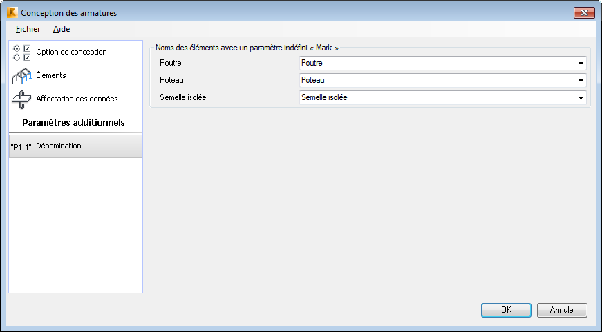

Onglet Dénomination
L'onglet Dénomination est disponible pour les modes de conception et de vérification. Il s'applique uniquement aux éléments pour lesquels le paramètre Mark n'est pas défini. Permet de définir un préfixe de nom pour des éléments BA de Robot.
