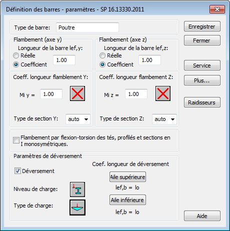

Définition des barres - paramètres (SP16.13330.2011)
Cette boîte de dialogue permet de définir les paramètres réglementaires d'un type de barre conformément à la norme SP16.13330.2011.

Eléments de la boîte de dialogue
Type de barre
Nom du type de barre sélectionné.
Remarque : Vous pouvez entrer un nouveau nom dans la zone Type de barre.
Flambement (axe Y) et Flambement (axe Z)
Utilisez les options Flambement (axe Y) ou Flambement (axe Z) pour déterminer la longueur d'une barre dans le plan approprié.
Entrez une valeur dans le champ Longueur de la barre, puis définissez la longueur de l'une des manières suivantes :
  • Sélectionnez Réelle pour utiliser la valeur du champ Longueur de la barre comme longueur.
  • Sélectionnez Coefficient pour utiliser la valeur du champ Longueur de la barre comme le coefficient par lequel la longueur de barre réelle doit être multipliée pour obtenir la valeur voulue. Par exemple, si vous saisissez la valeur 0.25, la valeur obtenue sera égale à un quart de la longueur réelle.
Remarque : Pour définir simultanément plusieurs barres dont la longueur réelle diffère et si, par exemple, des appuis supplémentaires sont espacés régulièrement, la seconde méthode mentionnée est très utile. Si les paramètres doivent être enregistrés en tant que catégorie, cette méthode de saisie de la longueur est nécessaire. Si la valeur 1.0 est entrée, elle garantit que la longueur réelle de chaque barre définie à l'aide de la catégorie Ly sera acceptée.
Coefficient de flambement (Y et Z)
Utilisez les options de coefficients de flambement pour définir les coefficients de flambement de la barre.
Le logiciel propose automatiquement la longueur réelle de la barre (ou, éventuellement, la longueur totale des barres composantes).
Le coefficient de flambement dépend des conditions d'appui à l'extrémité des noeuds de la barre dans le plan de flambement.
Cliquez sur Flambement ou l'icône correspondant au type de flambement sélectionnée pour ouvrir la boîte de dialogue Conditions de flambement qui vous permet de définir la longueur de flambement d'une barre. Les schémas d'appui des barres typiques sont indiqués ici. Lorsque l'un d'eux est sélectionné, la valeur du coefficient sera acceptée ou calculée automatiquement.
Les icônes affichées dans la boîte de dialogue Conditions de flambement sont organisées en deux groupes :
  • Méthodes de conditions d'appui typiques (réglementaires) et valeurs des coefficient de flambement correspondants ;
  • Options utilisées pour calculer le coefficient de flambement pour les poteaux de portiques à plusieurs étages.
Le flambement est toujours pris en compte dans les calculs lorsqu'un effort de compression s'exerce sur une barre, même s'il est négligeable par rapport à d'autres efforts internes. Le programme ne détermine pas lui-même si les effets du flambement peuvent être ignorés ou non.
Sélectionnez Flambement pour exclure les effets du flambement des calculs.
Les types de section pour chaque direction de flambement permettent de prendre en compte les coefficients appropriés (α, β) conformément au tableau 7 pour obtenir le coefficient de flambement ϕ (voir 7.1.3 formule (8)).
Vérification du flambement par flexion-torsion pour les tés, les sections et les sections en I monosymmétriques
Sélectionnez cette option pour effectuer une vérification supplémentaire des barres composées de certains types de formes par rapport au flambement par flexion-torsion conformément aux dispositions de la section 7.1.5 et l'Annexe D.
Paramètres de déversement
Utilisez ces paramètres pour sélectionner les options à utiliser lors de la vérification du déversement de la barre.
Déversement
Cette option permet de prendre en compte les dispositions réglementaires relatives au déversement lors du calcul des barres.
Niveau de chargement
Cliquez sur l'icône Niveau de chargement, puis sélectionnez un niveau de chargement.
Remarque : Un niveau de chargement est une charge agissant sur l'aile inférieure ou supérieure.
Type de charge
Cliquez sur l'icône Type de charge, puis sélectionnez un type de charge.
Cliquez sur l'icône Niveau de chargement pour sélectionner le type de niveau de chargement.
Coeff. de longueur de déversement
Pour calculer le déversement, il faut toujours indiquer la distance entre les sections protégées contre la torsion (ou "longueur de déversement") de la barre étudiée. Comme l'aile supérieure et l'aile inférieure de la barre peuvent être assemblées séparément et comme dans les différents cas de charges, les ailes peuvent être sollicitées l'une en traction et l'autre en compression, deux longueurs de déversement sont définies. Pour obtenir la longueur de déversement, il faut multiplier le coefficient indiqué par la longueur de base (longueur l). La longueur lz est admise comme longueur de base.
Saisissez directement une valeur de coefficient ou choisissez une icône correspondant à un appui standard, pour lequel un coefficient s'applique automatiquement.
Remarque : Les symboles de la boîte de dialogue Coeff. longueur de déversement sont expliqués dans l'onglet Résultats détaillés de la boîte de dialogue Résultats. Dans cette boîte de dialogue, vous trouverez les définitions de tous les paramètres pris en compte pour les calculs des barres acier et les résultats obtenus après les calculs des barres.
Plus
Ouvre la boîte de dialogue Définition des barres - paramètres supplémentaires, qui vous permet de définir les autres paramètres de type de barre décrits dans la norme, comme par exemple les paramètres de la charge, les paramètres de la section, etc.
Service
Ouvre la boîte de dialogue Service - valeurs des déplacements, dans laquelle vous pouvez définir les déplacements limites d'une barre.
Raidisseurs
Ouvre la boîte de dialogue Position des raidisseurs transversaux, qui vous permet de définir les raidisseurs transversaux sur la longueur de la barre.
Enregistrer
Ajoute le type de barre avec son nom défini et ses paramètres déterminés à la liste de types de barres acier précédemment définis.
