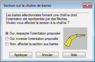

Dans cette boîte de dialogue, vous pouvez sélectionner le mode d’affectation de la section aux barres. La partie supérieure de la boîte de dialogue affiche une question portant sur le mode d’affectation de la section à la chaîne de barres sélectionnée. Il existe trois méthodes pour appliquer la section :
- Oui (respecter l’orientation proposée) : la section variable est affectée à la chaîne de barres définie de sorte que l’orientation représentée par les flèches sur la chaîne de barres soit respectée (de cette façon, le nœud initial et final de la chaîne de barres sont définis).
- Oui, mais changer l’orientation proposée : la section variable est affectée à la chaîne de barres définie de sorte que l’orientation représentée par les flèches sur la chaîne de barres soit modifiée (de cette façon, le nœud initial et final de la chaîne de barres sont définis).
- Non, appliquer la section aux barres - la section variable est affectée à une barre spécifique de la chaîne.
Après un clic sur le bouton Appliquer, la section variable est affectée aux barres sélectionnées.
