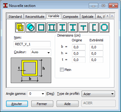

Sections variables
Cet onglet de la boîte de dialogue Nouvelle section représentée ci-dessous sert à définir/sélectionner les sections variables créées par l’utilisateur.
Toutes les options sont similaires à celles de l’onglet Paramétrique. Une seule différence : vous devez saisir les dimensions de la section aux deux extrémités de la barre.
Remarque : Pour définir une section pleine ronde ou rectangulaire, prenez la valeur de l’épaisseur de la paroi T = 0.
