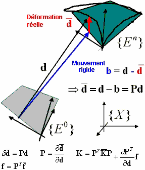

De la déformation de l’élément, on soustrait la partie qui est liée au mouvement rigide (ne génère pas des déformations et des contraintes). La contrainte et les forces sur éléments qui en résultent sont déterminées pour la partie ‘réelle’ de la déformation.
Le traitement des éléments est effectué par rapport à l'élément portique {E} rigoureusement reliés au déplacement de l'élément. Les efforts calculés et la matrice de rigidité sont ensuite transformés dans le repère global.
La soustraction du mouvement rigide est considérée comme opération de projection ; la séquence de l’opération sur les incréments des déplacements, les forces et la matrice de rigidité de l’élément est présentée sur la figure ci-dessous.
