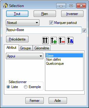

Les nœuds peuvent être sélectionnés en utilisant les attributs des nœuds (objets), à savoir appui, élément fini, panneau, solide, barre, compatibilité, liaison rigide et émetteur. Ils sont sélectionnés dans la partie droite de la boîte de dialogue.
La sélection de l'un des types et un clic sur ajoutent tous les nœuds d’appui (indépendamment du type d’appui) aux nœuds sélectionnés.

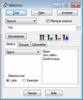

A droite du champ dans lequel la liste des nœuds sélectionnés est affichée, une case à cocher vous permet de choisir le mode de sélection. Si la case n’est pas cochée, le champ de sélection de nœuds sera renseigné par les numéros des nœuds correspondants dans lesquels l'appui a été défini.
Si la case est cochée, le champ de sélection des nœuds affichera le texte Appui=Quelconque.
