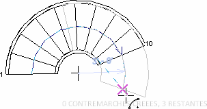

Créez un composant de volée d'escalier en colimaçon en spécifiant le point central, le point de départ et le point d'arrivée de la volée.
Vous pouvez utiliser l'outil de volée en colimaçon centre-fins pour créer une volée en colimaçon inférieure à 360 degrés.
Pour créer une volée en colimaçon unique
  1. Sélectionnez l'outil du composant de volée en colimaçon centre-fins et spécifiez les options et les propriétés d'origine. Voir Sélection de l'outil de composant de volée et spécification des options.
  2. Dans la zone de dessin, cliquez pour indiquer le point central de la volée.
  3. Cliquez pour indiquer le point de départ.
  4. Déplacez le curseur en sens horaire ou en sens horaire inverse pour définir la direction de la rotation, puis cliquez pour spécifier le point d'arrivée et le nombre total de contremarches.
  5. Si vous le souhaitez, cliquez sur (Inverser) dans le groupe de fonctions Outils, pour inverser le sens de rotation de l'escalier de sens horaire à sens horaire inverse.
  6. Dans le groupe de fonctions Mode, cliquez sur (Terminer le mode de modification).
