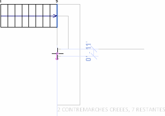

Pour créer deux volées perpendiculaires connectées par un palier
- Sélectionnez l'outil de composant de volée droite et spécifiez les options d'origine. Voir Sélection de l'outil de composant de volée et spécification des options.
- Dans la barre des options :
- Sélectionnez une valeur pour la ligne de justification. (L'option Volée: droite est sélectionnée dans les illustrations suivantes.)
- Vérifiez que Palier automatique est sélectionné.
- Cliquez pour démarrer la première volée.
- Cliquez pour positionner le palier lorsque le nombre de contremarches souhaité a été atteint.
- Déplacez le curseur le long de la ligne d'extension et cliquez pour commencer à dessiner les contremarches restantes de la deuxième volée. Vous remarquerez que le palier est créé automatiquement. (La profondeur de palier par défaut est identique à la largeur de la volée.)
- Cliquez pour terminer la deuxième volée.
