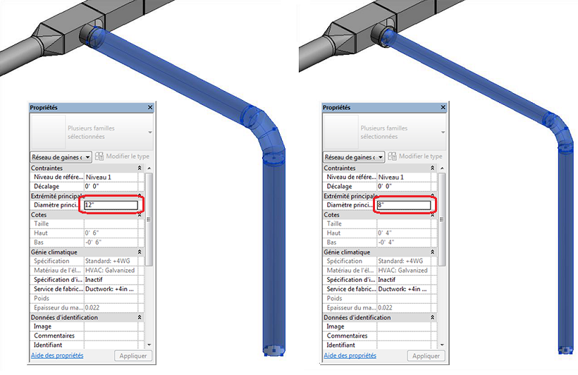

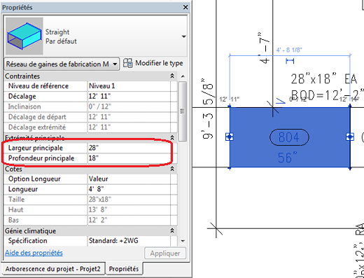

  2. Dans la palette Propriétés, entrez la nouvelle valeur de taille dans l'un des champs suivants :
    • Champs d'extrémité principale : Largeur principale, Profondeur ou Diamètre principal(e)
      L'exemple ci-dessous montre une conduite de gaines rondes sélectionnée. Dans la palette Propriétés, le champ Diamètre principal passe de 12" à 8".
