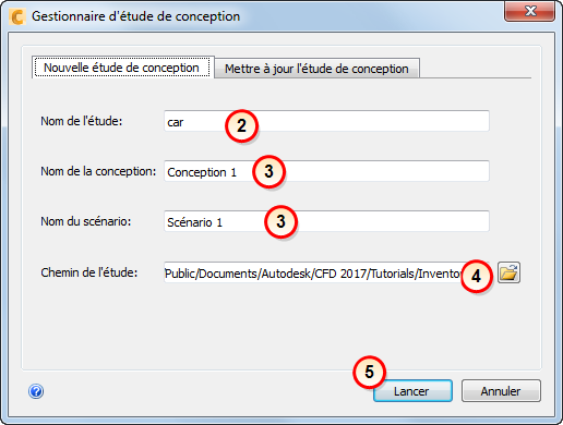

Pour créer une étude de conception en effectuant le lancement à partir d'un système de CAO
Le Gestionnaire d’étude de conception est un outil interactif qui vous permet de coordonner vos modèles de CAO et vos études de conception en temps réel.
Il constitue un moyen puissant de gérer les études de conception, les conceptions et les scénarios. Il vous permet de les mettre facilement à jour à partir de votre outil de CAO sans devoir quitter .
Le Gestionnaire d’étude de conception s'ouvre automatiquement lorsque vous lancez à partir de l'outil de CAO. Il est extrêmement versatile et contient plusieurs fonctions :
  1. Pour vérifier les éventuels problèmes dans la géométrie à l'aide du kit d'outils d'évaluation du modèle, cliquez sur la commande permettant de lancer l'outil d'évaluation du modèle actif. Une fois l'évaluation terminée, le Gestionnaire d'étude de conception s'ouvre. Pour lancer l'outil directement dans le Gestionnaire d'étude de conception, cliquez sur l'élément de menu ou le bouton de lancement de CFD.
  2. Indiquez le nom de l'étude de conception dans le champ Nom de l'étude. Le nom par défaut est le nom de l'assemblage ou de la pièce qui se trouve au premier niveau.
  3. Vous pouvez aussi modifier les noms par défaut des conceptions et des scénarios.
  4. L'étude se trouve par défaut dans le même chemin que le modèle de CAO. Pour le changer, cliquez sur Définir le chemin... et sélectionnez le chemin voulu (ou créez-le si nécessaire).
  5. Cliquez sur Lancer. Autodesk® CFD est lancé et l'étude de conception est créée. La première conception et le premier scénario sont listés dans la barre Etude de conception.

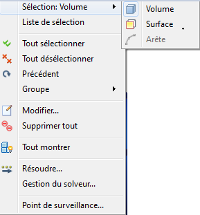

Sélection d'objets
Plusieurs méthodes permettent de définir le mode de sélection sur volume , surface ou arête :
Couleurs de sélection
Des couleurs différentes sont utilisées pour indiquer l'état de sélection des entités :
  • Lorsque le curseur de la souris passe sur une entité, elle prend la couleur verte.
  • Lorsqu'une entité est sélectionnée, elle devient rouge.
  • Lorsque le curseur de la souris passe sur une entité sélectionnée, elle prend la couleur jaune.
Lorsqu'un élément est sélectionné, son libellé s'affiche dans la Liste de sélection. Pour sélectionner des entités à partir de la barre d'étude de conception, il vous suffit de cliquer avec le bouton gauche sur leur libellé dans la branche appropriée.
Remarque : Pour pouvoir être sélectionnée, une entité ne doit pas être occluse par une autre entité. Si une autre entité bloque la ligne de mire de l'entité voulue, masquez l'entité bloquante.
Icônes de sélection
Les icônes du panneau de sélection vous permettent de sélectionner et de désélectionner plusieurs entités :
Pour sélectionner toutes les entités du mode de sélection actuel, cliquez sur :
Pour désélectionner un élément, mettez-le en surbrillance dans la liste de sélection et cliquez sur :
Pour désélectionner tous les éléments sélectionnés, cliquez sur :
Pour sélectionner les entités précédemment sélectionnées, cliquez sur :
Remarque : Les commandes Tout sélectionner, Désélectionner tout et Précédent sont également disponibles dans le menu contextuel qui s'affiche lorsque vous cliquez avec le bouton droit de la souris.
