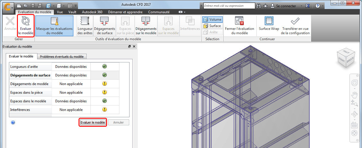

Outils pour évaluer le modèle
Etant donné que beaucoup de problèmes géométriques sont très petits, il peuvent être difficiles à localiser, en particulier si le modèle est complexe. Le kit d'outils d'évaluation du modèle interroge la géométrie afin d'identifier un ensemble de problèmes géométriques connus et assez fréquents dans les modèles de CAO.
Pour chaque pièce, le kit d'outils recherche les problèmes suivants :
Pour chaque assemblage, kit d'outils d'évaluation du modèle recherche les problèmes suivants :
Le kit d'outils identifie les problèmes, mais ne fournit aucun outil pour les corriger. Il est généralement préférable de résoudre les problèmes dans le système de CAO ou dans Autodesk® SimStudio. Dans certains cas, les problèmes sont sans importance et peuvent être ignorés. Dans les autres cas, ils doivent être résolus afin de réduire les risques d'erreurs de maillage et d'augmentation de la durée de simulation. L'avis des ingénieurs est souvent requise pour déterminer ce qui doit être corrigé.
Pour démarrer l'outil d'évaluation du modèle lorsque vous effectuez le lancement à partir d'un système de CAO, sélectionnez l'option Outil d'évaluation du modèle actif dans les commandes de lancement d'Autodesk CFD. Lors de l'ouverture d'un fichier de géométrie, cochez la case Importer dans les diagnostics de modèle dans la boîte de dialogue Nouvelle étude de conception.
Pour en savoir plus sur le kit d'outils d'évaluation du modèle, cliquez ici.
