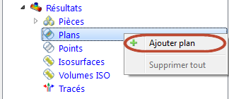

Pour créer un plan
Modèle activé : cliquez avec le bouton droit sur le modèle ou à proximité (mais pas sur un plan existant). Cliquez sur Ajouter un plan.
Hors du modèle : cliquez sur Ajouter dans le groupe de fonctions contextuel Plans. Vous pouvez aussi cliquer avec le bouton droit de la souris sur la branche Plans de la barre d'étude de conception et cliquer sur Ajouter un plan :

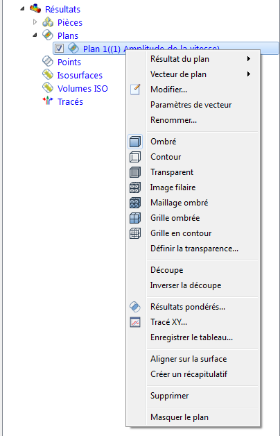

- Cliquez avec le bouton droit de la souris sur l'ID de plan dans la barre d'étude de conception et cliquez sur Renommer.

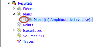

Pour masquer un plan
- Désactivez la case de visibilité adjacente à l'ID dans la barre d'étude de conception :
Remarque : Les plans désactivés ne sont pas affichés et ils ne peuvent pas être modifiés. Il est utile de masquer des plans lorsque vous capturez une image d'un plan spécifique.

Modèle activé: cliquez avec le bouton droit sur le plan et cliquez sur Supprimer.
Hors du modèle : cliquez avec le bouton droit sur l'ID de plan dans la barre d'étude de conception, puis cliquez sur Supprimer.

Sur le plan : cliquez avec le bouton droit. Sélectionnez une option.
Hors du modèle :Cliquez sur Modifier dans le panneau contextuel Plans. Faites une sélection dans le menu Apparence.

Sur le plan : cliquez avec le bouton droit. Cliquez sur Résultat et faites une sélection dans la liste.
Hors du modèle : faites une sélection dans le menu Résultat du panneau contextuel Plans.

Sur le plan : cliquez avec le bouton droit de la souris et cliquez sur Enregistrer le tableau...
Hors du modèle : cliquez sur Enregistrer le tableau... dans la boîte de dialogue Contrôles. Pour modifier la résolution des résultats, faites glisser le curseur Espacement de grille.

- Pour activer le découpage, cliquez avec le bouton droit sur le plan de résultats et sélectionnez Découpe.
- Si l'« autre » côté du modèle est affiché, cliquez une nouvelle fois sur le plan avec le bouton droit et choisissez Inverser la découpe.
- Pour désactiver le découpage, cliquez avec le bouton droit sur le plan de résultats et désactivez Découpe.

Sur le plan : cliquez avec le bouton droit sur le plan. Cliquez sur Vecteur et sélectionnez la quantité.
Hors du modèle : effectuez une sélection dans le menu Vecteur, dans le panneau contextuel Plans.

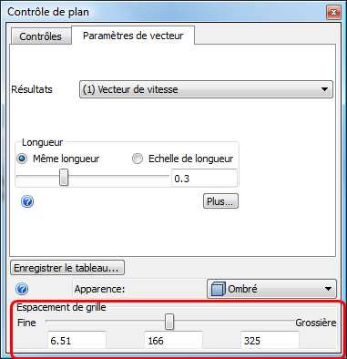

Pour contrôler la densité de vecteurs
- Faites glisser le curseur Espacement de grille dans la boîte de dialogue Paramètres de vecteur.
- Pour spécifier un espacement de grille plus fin ou plus grossier au-delà de la plage du curseur, entrez les valeurs voulues dans le champ adjacent au curseur.

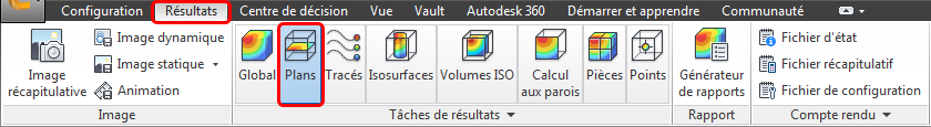

Accéder aux fonctionnalités des plans
Remarque : Vérifiez que l'option Plans est sélectionnée dans le panneau Tâches Résultats.

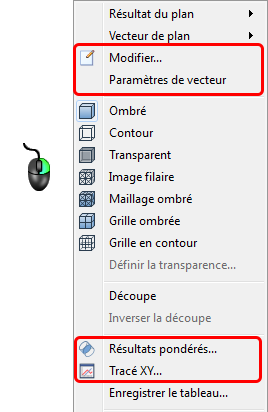

Méthode sur modèle 2 : cliquez avec le bouton droit sur le plan et faites une sélection dans le menu.

- Méthode hors du modèle 2 : cliquez avec le bouton droit sur le plan dans la branche Plan de la barre d'étude de conception.

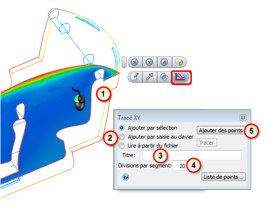

Créer des tracés XY
Créez un tracé XY : sélectionnez des points sur une section, entrez des coordonnées de points ou utilisez les points enregistrés à partir d'un tracé précédent. Le nombre maximum de points est limité à 500 dans un tracé xy.
Etape 1 : créez un plan de résultats et ouvrez la boîte de dialogue Tracé XY
Etape 2 : sélectionnez la méthode de sélection de point :
Ajouter par sélection
- Cliquez sur Ajouter des points.
- Cliquez sur les emplacements de la section par lesquels le tracé passera. La zone Liste de points affiche les points.
- Deux points au moins sont requis.
Ajouter par saisie au clavier
- Spécifiez les coordonnées X, Y et Z dans le champ, en les séparant par une virgule. (N'utilisez ni accolades ni parenthèses.)
- Cliquez sur Ajouter.
Lire à partir du fichier
- Pour enregistrer les emplacements des points du tracé XY dans un fichier, cliquez sur Enregistrer les points.
- Pour créer un nouveau tracé XY à l'aide des emplacements de points enregistrés, sélectionnez Lire à partir du fichier . Cliquez sur Browse (Parcourir) et sélectionnez le fichier xyp voulu.
Remarque : Vous pouvez utiliser les emplacements de points que vous avez enregistrés pour créer un tracé dans un autre scénario.
Etape 3 : entrez un titre
- Indiquez un Titre pour le tracé. Ce titre est facultatif. Si vous n'effectuez aucune entrée, le tracé porte a le libellé « Sans titre ».
Etape 4 : changez le nombre de divisions
- Par défaut, il y a 20 divisions entre chaque point.
- Modifiez cette valeur pour changer la résolution du tracé.
Remarque : Le nombre de divisions doit être compris entre 2 et 500.
Etape 5 : créer le tracé
- Pour créer le tracé, cliquez sur Tracer.

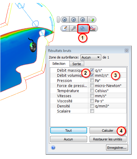

Utilisation d'un plan pour mesurer les valeurs brutes
Le Calculateur de grandeurs calcule et affiche rapidement les résultats pondérés sur le plan de résultats. Les résultats bruts (masse pondérée) sont mis à jour automatiquement en fonction du déplacement du plan actif.
Processus de travail
Commencez par positionner le plan de résultats à l'emplacement voulu.
- Ouvrez la boîte de dialogue Grandeurs.
- Sélectionnez les valeurs voulues pour le calcul.
- Modifiez les unités de la valeur de sortie à l'aide de la liste de menus adjacente.
- Cliquez sur le bouton Calculer .
- Les résultats sont indiqués dans l'onglet Sortie .
Pour enregistrer les données brutes lorsque vous animez une analyse transitoire, cliquez sur le bouton Enregistrer. Les résultats des pas de temps actifs sont enregistrés dans un fichier csv Excel.
Remarques
- Pression désigne une pression totale statique.
- Débit volumique désigne le produit de la vitesse et de la zone.
- Force de pression désigne la pression intégrée sur une zone (il s'agit d'une pression de zone pondérée. La valeur de la pression produit une valeur de pression de masse pondérée).
- Les composants de Vitesse sont affichés lorsque vous sélectionnez Vitesses.
