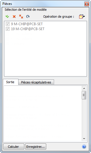

Cliquez sur Pièces à partir de l'onglet Résultats :
Cliquez sur le bouton Opération de groupe et sélectionnez le groupe Puces moyennes.
Pour désigner ces pièces en tant que pièces récapitulatives, cochez la case correspondant à chacune dans la zone Sélection de l'entité de modèle.

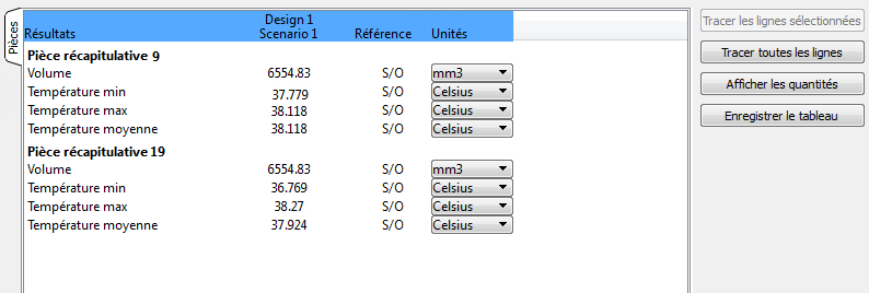

Pour commencer la comparaison des résultats, cliquez sur l'onglet Centre de décision :
Dans le Centre de décision, cliquez sur Résumé des valeurs avec le bouton droit de la souris, puis cliquez sur Mettre à jour les valeurs récapitulatives.
Consultez le tableau Résultats dans l'onglet Valeurs critiques de la barre données de sortie
Remarque : Cette procédure fournit les résultats dans un tableau simple. Il est maintenant facile de comparer et de tracer les résultats entre les deux puces. Utilisez cette technique afin de comparer les résultats à partir de plusieurs conceptions et scénarios.
