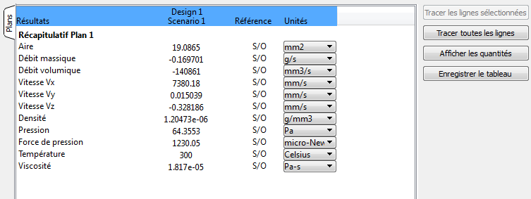

Pour commencer la comparaison des résultats, cliquez sur l'onglet Centre de décision :
Dans le Centre de décision, cliquez sur Résumé des valeurs avec le bouton droit de la souris, puis cliquez sur Mettre à jour les valeurs récapitulatives.
Remarque : Affichez les données du plan récapitulatif dans l'onglet Plans du Centre de décision.
Remarque : La pression à l'entrée correspond à la chute de pression dans le système (la pression de sortie étant égale à 0).
