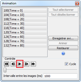

Pour ouvrir la boîte de dialogue Animation, cliquez avec le bouton droit à l'extérieur du modèle et sélectionnez Animation .
Cliquez sur le bouton Tout sélectionner
Cliquez sur le bouton Animer .
Cliquez sur le bouton Lire pour animer les résultats.
Pour arrêter l'animation, cliquez sur le bouton Suspendre.
Pour effacer la liste des résultats actifs, cliquez sur le bouton Restaurer.
