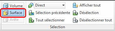

Réglez le mode Sélection sur Surface à partir de l'onglet Configuration :

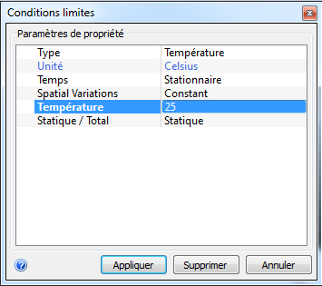

Sélectionnez à nouveau l'entrée.
Type = Température
Unités = Celsius
Température = 25
Cliquez sur Appliquer .
