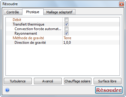

Cliquez sur Résoudre à partir de l'onglet Configuration :
Dans cette analyse, nous allons négliger le refroidissement imputable à la convection naturelle ou forcée. Par conséquent, les températures prédites seront plus élevées que les températures réelles. Une approche plus précise consiste à effectuer également la résolution pour l'écoulement.
Cliquez sur l'onglet Physique.
Écoulement = Désactivé
Transfert thermique = Activé
Rayonnement = Activé

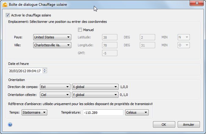

Cliquez sur le bouton Chauffage solaire.
Cochez Activer le chauffage solaire.
Sélectionnez un Pays et une Ville.
Définissez une Date et une Heure.
Remarque : Le modèle est orienté de sorte que le paramètre par défaut (Direction est) correspondant à X global est approprié. Vous pouvez modifier cette orientation si vous le voulez.
Cliquez sur OK .
Cliquez sur l'onglet Contrôles.
Itérations à exécuter = 100
Cliquez sur Résoudre pour démarrer l'analyse.
Lorsque le maillage est créé, les messages d'information s'affichent dans la barre Données de sortie. L'analyse est exécutée une fois le maillage terminé.
