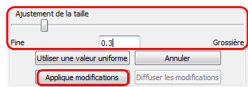

Sélectionnez la maison de gauche.
Pour modifier la définition de la taille de maillage, appliquez l'UNE des méthodes suivantes :
Déplacez le curseur d'ajustement de la taille à 0,3.
Cliquez sur le bouton Appliquer modifications.

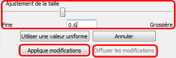

Sélectionnez la maison de droite.
Déplacez le curseur d'ajustement de la taille à 0,6.
Cliquez sur Diffuser les modifications.
Remarque : L'ajustement effectué est légèrement différent pour les deux maisons car les distributions du maillage initiales étaient différentes. L'objectif consiste à affiner les deux maisons pour obtenir des distributions du maillage similaires. Le fait qu'elles ne soient pas exactement identiques ne revêt pas une importance critique.
