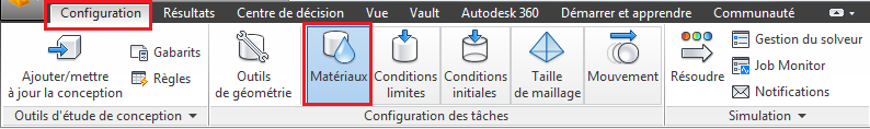

Affectation du matériau Eau
Cliquez sur Matériaux à partir de l'onglet Configuration :

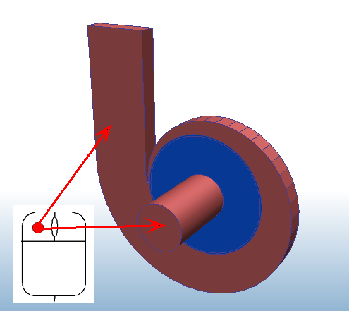

Sélectionnez la volute et le tuyau d'entrée
Ouvrez la boîte de dialogue d'édition rapide Matériaux en appliquant l'UNE des méthodes suivantes :
Dans la boîte de dialogue d'édition rapide de matériaux, Type = Fluide
Nom = Eau
Cliquez sur Appliquer .
