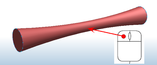

Sélectionnez la buse.

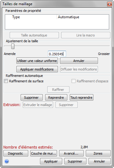

Pour modifier la définition de la taille de maillage, appliquez l'UNE des méthodes suivantes :
Déplacez le curseur d'ajustement de la taille à 0,25.
Cliquez sur le bouton Appliquer modifications.
Cliquez sur Diffuser les modifications.

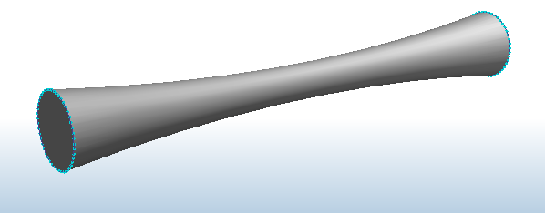

Remarque : Le résultat doit être similaire à celui-ci :
Cette opération garantit qu'il reste suffisamment de maillage afin de résoudre les gradients d'écoulement élevés pour la vitesse et la pression.
