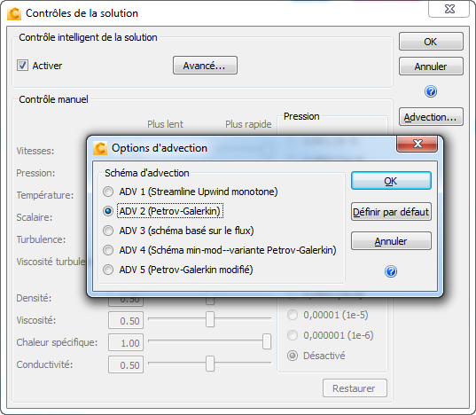

Dans la boîte de dialogue Résoudre, cliquez sur Contrôle de la solution puis sur Advection. Dans la boîte de dialogue Options d'advection, sélectionnez ADV2 . Cliquez sur OK , puis cliquez une nouvelle fois sur OK dans la boîte de dialogue Contrôles de la solution.

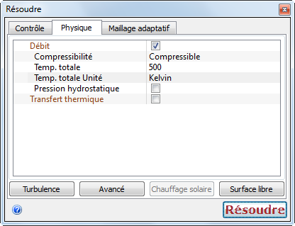

Cliquez sur l'onglet Physique.
Ecoulement = Activé
Compressibilité = Compressible
Temp. totale = 500
Temp. totale Unité = Kelvin
