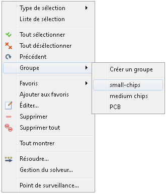

Dans la fenêtre graphique, cliquez avec le bouton droit de la souris et cliquez sur Groupe . Sélectionnez le groupe de petites puces.
